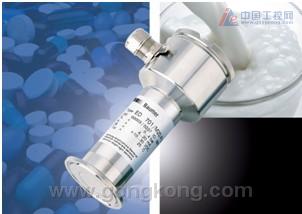

堡盟 ED701适合卫生型应用的压力变送器
针对卫生型压力测量,堡盟提供电子式压力变送器ED701。它尤其适用于制药、食品饮料以及医疗技术中领域的应用。该测量装置具有高精度和长期稳定性的特点。它提供多种夹具和卫生型过程连接。
  带不锈钢隔膜的ED701压阻式压力变送器采用专为在大温度范围内进行高精度测量而设计的硅传感器。这确保该压力变速器具有极高的精度(高达0.1%全量程)和极佳的长期稳定性(每年漂移0.1%)。如有必要,可以通过简单的机械调节重新校准零点。测量范围也可编程设定,以适应客户的具体应用要求。
  由于提供广泛的过程连接和多种输出信号选择(4…20mA、0…10VDC、0…5VDC),ED701适用于各种应用。如需降低表面粗糙度,可以对过程连接进行电解抛光。对于具有侵蚀性的介质,ED701可以提供哈氏合金C制成的压力接头。对于涉及氧气的应用,该装置可以提供不含油脂的过程连接。
  标准填充油是通过FDA认证的工作温度为-10 °C至125 °C的白油,并适用于制药和食品饮料业中的压力测量。其它填充油包括应用温度可达300 °C的卤烃油和硅油。
